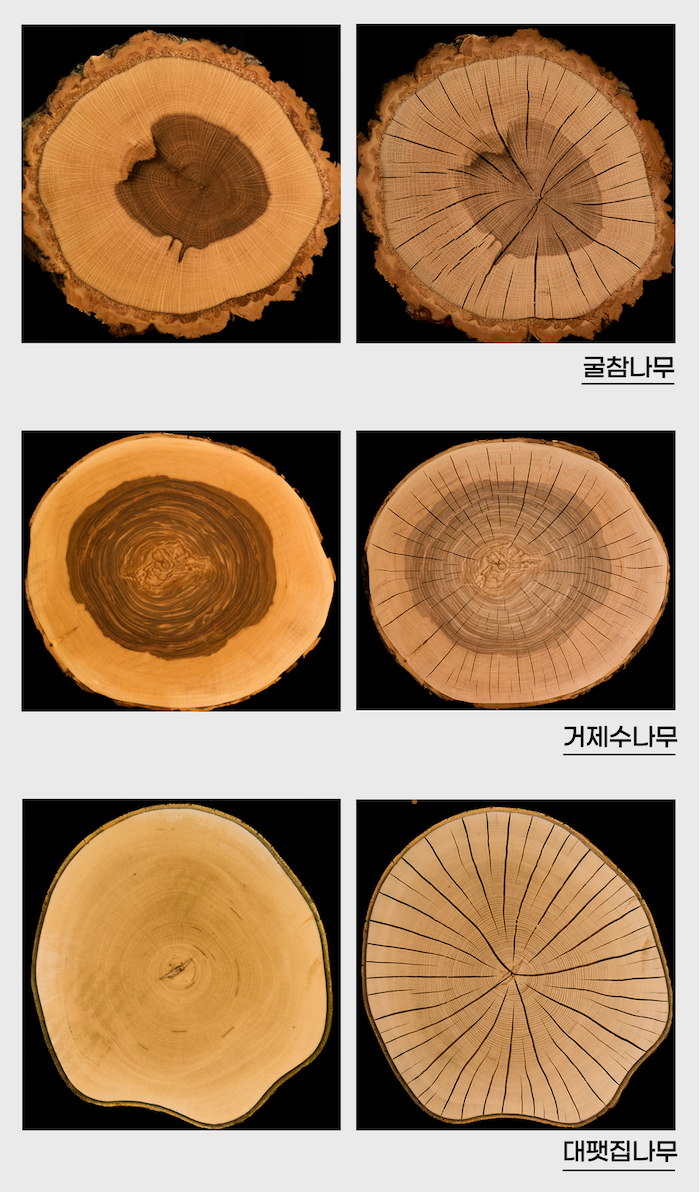

건조 시 마구리면은 종단면에 비해 수분이 10~15배 빠르게 증발한다. 게다가 목재는 방사방향과 접선방향의 수축률이 2배 가량 차이 나는 수축이방성 때문에 횡단면 할렬이 쉽게 발생한다.참나무류와 같이 광방사조직이 발달한 수종은 더욱 취약한데, 비중이 높고 조직이 치밀한 수종도 그에 못지않게 할렬 발생이 심하다.
국산재 원판 사진을 촬영하며 관찰한 자료를 첨부한다. 원판은 생재를 샌딩해 촬영하고, 1주일 경과 후 할렬이 발생한 동일 원판이다. 그야말로 자연 그대로다.

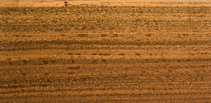

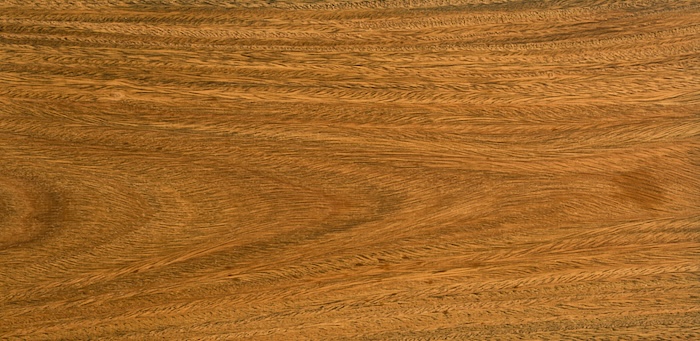

03. 목재공부_수입 특수목 이야기 14_진짜 유창목과 꽤 닮은 아르헨티나 유창목
나무크기: 수고 12~15m, 직경 0.3~0.6m
경도: 17,230N
재색/형상: 심재는 옅은 황갈색을 띤 올리브색에서 짙은 녹갈색 또는 암갈색까지 다양하게 나타난다.
목리/나무갗: 목리는 주로 교착목리로, 방사단면에서 독특한 깃털 모양 또는 헤링본 무늬를 보인다. 나무갗은 곱고 천연 광택이 풍부하다.
부후저항성: 외장재로 사용할 수 있을 만큼 저항성이 매우 강하다.
작업성: 밀도가 높아 대패질 시 이송 속도를 낮춰야 하며, 날 무딤이 빠르다. 전반적으로 작업성이 까다롭다. 밀도가 높고 유분(油分)이 많아 접착이 어려우나, 선삭 가공과 도장은 양호하다.
용도: 공구 손잡이, 나무망치, 베어링, 선박재, 선삭재.
특이사항: 아르헨티나 유창목(은 진짜 유창목(true lignum vitae, Guaiacum 속)과 외관 및 가공 특성이 매우 유사하다. 두 목재 모두 매우 단단하고 무거우며, 유분이 많고 갈색빛이 도는 뚜렷한 올리브색을 띤다. 그러나 일부 판매자들은 일반명에서 '아르헨티나' 또는 기타 분류 명칭을 생략한 채 Plectrocarpa(플렉트로카르파, 아르헨티나 유창목의 식물 속명) 수종을 그냥 '유창목'으로 판매하는 경우가 있어 주의가 필요하다.
