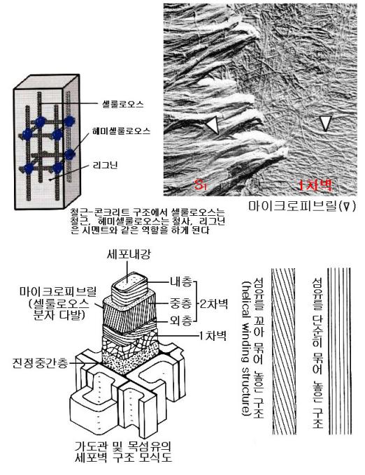

이러한 세포 가운데 나무의 몸체를 지지해 주는 역할을 지니는 섬유 모양의 세포를 하나 골라 더 자세히 알아보기로 하자. 이 섬유 모양의 세포는 지름 0.01~0.05 mm, 길이 0.5~5 mm 정도 되는 것으로써 두께 2~5 µm(2/1000~5/1000 mm) 정도 되는 세포벽은 다음에 설명되어 있듯이 역학적으로 우수한 구조를 지니고 있다.
침엽수재의 가도관이나 활엽수재의 목섬유가 섬유 모양을 지니는 세포인데 이들의 세포벽을 더욱 확대시켜 모식도로 나타내면 아래 그림과 같다. 목재를 구성하는 세포의 벽에서는 셀룰로오스(cellulose)의 다발(마이크로피브릴, microfibril)에 의한 실 모양의 구조체(filament)가 세포내강을 둘러싸는 형태로 되어 있는데 이들 구조체는 급한 경사의 나선상 배열을 이루고 있다. 셀룰로오스는 사슬 모양의 긴 고분자로써 인장에 대해 매우 강한 성질을 지닌다. 게다가 나선상으로 배열되어 있는 마이크로피브릴 사이를 헤미셀룰로오스(hemicellulose)와 리그닌(lignin)이라고 하는 물질이 메우고 있어 세포벽은 강고해지게 된다. 또한, 인접한 세포의 사이에서는 리그닌이 이들 세포를 서로 붙여 주는 접착제의 역할을 하고 있기 때문에 목재는 압축력에 대해서도 큰 저항을 나타내게 되는 것이다. 이처럼 나선상 배열된 구조를 나선 꼬임(helical winding) 구조라고 부른다. 밧줄 등은 섬유를 단순한 다발 모양으로 묶어 놓은 것이 아니라 섬유를 서로 꼬아 놓음으로써 강해지는 것이다. 이와 마찬가지로 마이크로피브릴의 나선 꼬임 구조가 목재 강도를 역학적으로 우수한 것으로 만들고 있는 것이다.
이처럼 파이프가 다발 모양으로 묶여 있는 듯한 모양의 벌집 구조 그리고 특히 섬유 모양의 세포벽 가운데 가장 두꺼운 층인 중층에서 셀룰로오스 마이크로피브릴이 세포의 축에 대해 10~30゚ 각도로 배열되어 있으면서 나선 꼬임 구조를 이룸에 따라 목재는 섬유방향(줄기의 축에 평행한 방향)으로 가해진 외부의 힘에 대해 동일한 무게의 다른 재료에서는 얻어지지 못하는 강도를 나타내게 되는 것이다.
