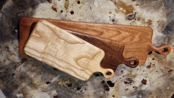

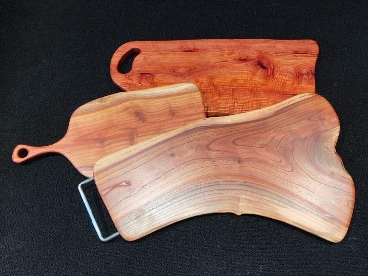

원목도마는 박테리아에 매우 강한 살균성을 보여 전적으로 안전하다는 연구 결과가 보고된 바 있지만 늘 주의가 필요함을 잊어서는 안됩니다.
원목도마를 위생적으로 관리하는 요령은 아래와 같습니다.
1) 도마를 사용하고 난 후에는 따뜻한 물이나 세제를 탄 물로 씻는다.
​표면에 음식물 찌꺼기가 남아 있으면 씻기 전에 제거합니다. 물에 담가 둬서는 안 되고 식기세척기를 사용해서도 안됩니다. 원목 도마가 물에 오래 노출되면 물을 흡수해서 도마가 오염되기 때문입니다. 보관하기 전에 완전히 말려야 합니다. 통풍이 되는 그늘에서 건조하는 것이 좋습니다.
2) 냄새를 제거하기 위해서는 레몬 조각으로 표면을 문지르거나 식초를 분무한다. 이렇게 하면 원목 도마에 살균효과도 줄 수 있습니다.
​3) 품질이 좋은 오일을 정기적으로 발라서 경화시킨다. 산패하지 않는 미네랄 오일도 좋습니다. 올리브오일이나 식물성 오일은 사용하지 않습니다. 먼저 원목 도마를 깨끗하게 씻어서 말린 후, 표면에 오일을 골고루 바르고 문지릅니다. 잘 흡수되도록 12시간~24시간 동안 따뜻하게 둡니다. 필요하다고 판단되면 이 과정을 반복합니다.
4) 칼날을 예리하게 유지한다. 무딘 칼날은 자르기 위해 힘을 더 가하게 됩니다. 이는 곧 도마에 칼자국을 남기게 되는 것이죠.
