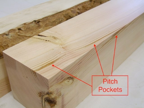

송진은 온난한 계절 동안 송진 구멍(樹脂溝)을 지닌 침엽수재나 목부의 옹이, 송진 주머니(樹脂囊) 부근에서 흘러나오는 경향이 있다.
이는 가문비나무류, 잎갈나무류에서 흔히 볼 수 있다.

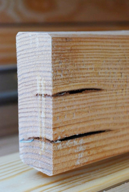

송진주머니(수지낭, pitch pocket)는 가문비나무류나 잎갈나무류에서 흔히 볼 수 있다.
