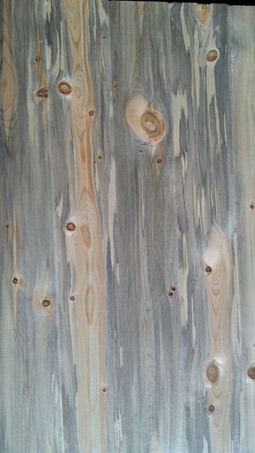

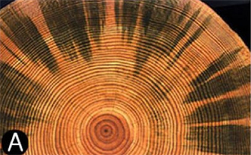

이와 달리 변색균의 균사는 짙은 색으로 착색되어 있기 때문에 균사가 자라고 있는 목재의 부위는 모두 변색을 나타내게 됩니다. 목재 내에 있어서 전분의 대부분은 변재의 방사조직 내에 함유되어 있기 때문에 대개 변색균의 균사는 방사조직에 모여 있게 되고 따라서 이들에 의해서는 방사 방향으로 줄무늬 모양의 변색이 일어나게 됩니다. 변색균의 포자는 일반적으로 무색이지만 목재 표면에서 짙은 색의 착색 구조체로 변하기 때문에 목재 표면이 검은 점으로 덮여 있는 모양을 나타내게 합니다. 변색균에 의해 변색된 목재는 그 재면을 제거하는 경우 착색 반점이 제거되지만 균사가 침입되어 있는 목재 내부의 변색부는 제거되지 않습니다.

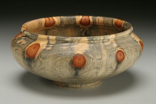

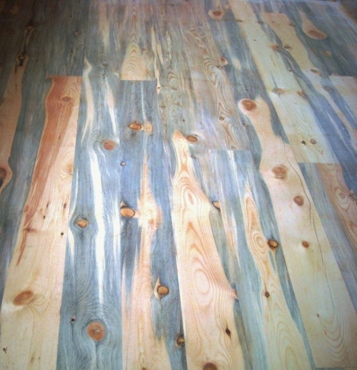

이러한 단점에도 불구하고 청변은 스팔팅의 개념으로 보면 착색의 한 분야가 될 수도 있습니다. 관점에 따라서 단점이 예술로 승화될 수 있음이죠.
공예에서는 다양한 재색을 내는 재료가 필요하고 더군다나 착색이 변색되지 않아야 합니다. 이러한 연유로 현재 청변을 스팔팅의 한 분야로 많은 연구가 진행되고 있습니다.
              청변이 든 소나무 판재를 바닥재로 사용한 예
