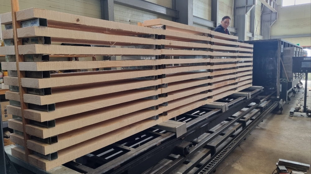

마이크로웨이브 특수 건조기로 목재를 건조하기 위해 적재하는 모습
