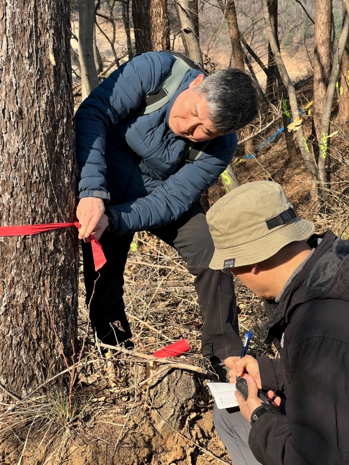

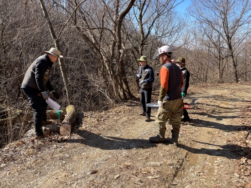

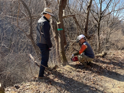

재감용으로 벌목할 수목을 식물분류팀이 외부 형태학적으로 식별하고 표식을 하면
벌채팀이 벌채한다. 공시재감은 기초자료가 중요하기에 경도, 위도, 해발고도 정보, 수령, 직경 등이 기록되고, 필요에 따라 잎, 수피, 종자 등도 채집된다.

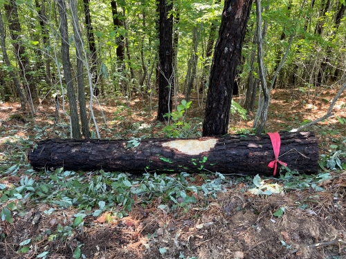

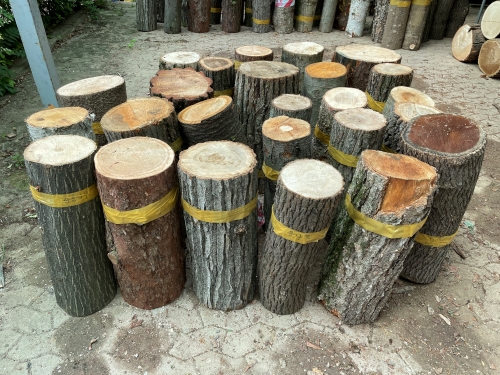

공시원목은 통나무 형태로 길이 70~2,100cm 내외로 벌채되어 수종명을 표기한 후 운반된다.
벌채 후 제작과정에 청변균에 감염되지 않도록 주의해야 한다. 겨울철을 제외하고는 가능한 빠른 시간 내에 제재하고 건조하는 것을 권장한다.

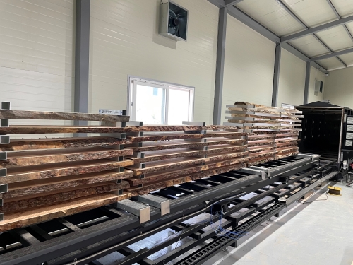

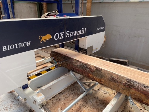

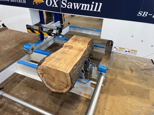

수평 제재기에서 두께 45mm 정도의 판재로 제재한다. 이때 개별 판재에는 수종명이 기록된다.

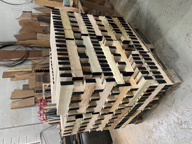

통풍이 잘 되는 그늘이나 실내에서 잔목을 받쳐 판재를 2주 정도 기건한다.
그 후 폭 100mm 내외로 재단하여 양 마구리에 페인트로 밀봉하고 4주 정도 천연건조 한다.
천연 건조된 시료를 다시 인공 또는 특수 건조기 넣고 1~ 6 주 정도 함수율 15% 내외로 건조한다.
         여건이 되면 인공건조 하기 전에 마구리를 코팅하고 천연건조한다.
     재감 제작용 판재를 마이크로 웨이브 건조기에 넣고 2일~6일 정도 건조한다.

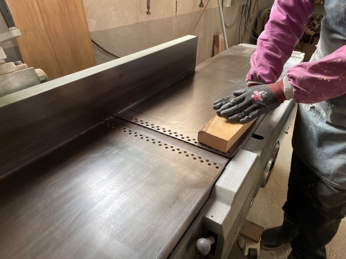

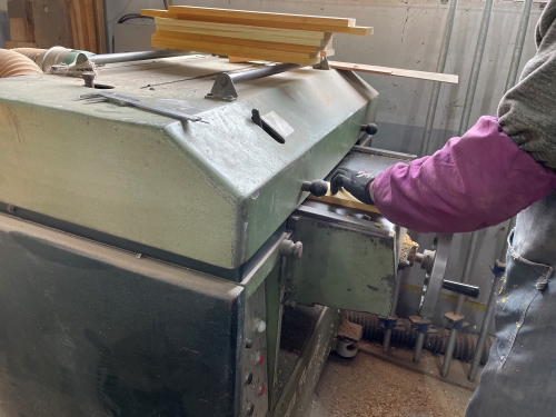

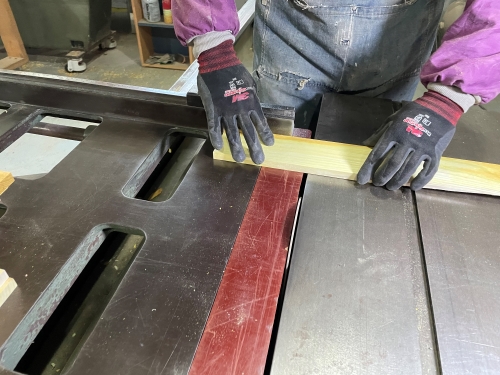

건조를 마친 시료를 수압대패와 띠톱으로 14mm 두께의 판재로 켠 후, 자동대패로 두께를 13mm로 맞춘 다음 폭 80mm, 길이 150mm로 최종 재단을 한다.
             수압대패로 먼저 평을 잡은 뒤 띠톱으로 치수에 맞게 켠다.
                          자동대패로 규격 두께에 맞게 평삭한다.
                        재감 규격에 따라 정확하게 재단한다.

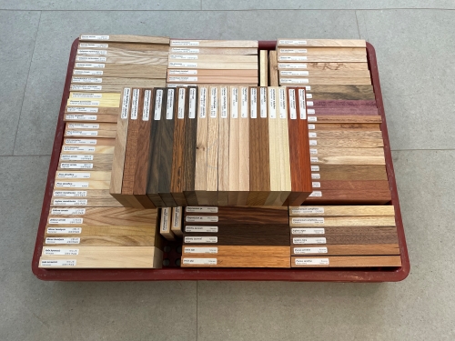

재단을 마친 재감에 라벨을 부착하여 공시재감 제작을 완성한다.
라벨에는 해당 벌채지 정보를 기록한다(재감 수종의 기초정보는 별도로 DB를 구축하여 저장 및 관리한다).
