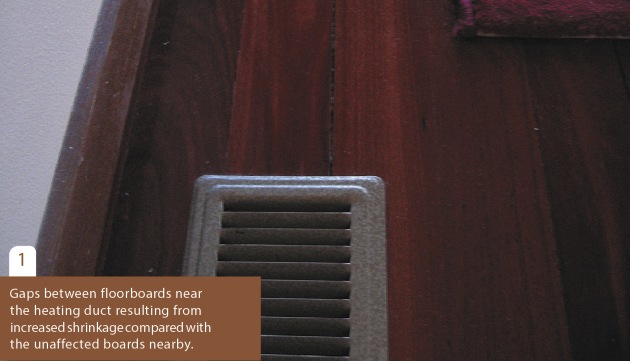

목재는 수목(입목)에서 생산하며, 목재의 모든 해부학적 구성요소들은 세포분열과 성장과정에서 수분을 포함하게 된다. 목재는 중량 대비 총 구성의 절반 이상이 물이다. 목재를 벌채하고 가공하게 되면 바로 수분 손실이 시작된다. 이러한 건조과정은 오랫동안 계속될 수 있으며 목재의 치수와 물리적 특성에 큰 변화를 가져온다. 가구, 바닥재 또는 목공품과 같은 용도로 목재를 사용할 때 이러한 변화를 이해하고 허용하는 것이 필요하다. 목재 수분의 상당량이 건조 과정에서 제거되고 그것이 치수의 변화를 일으키지만 그것으로 끝이 아니다. 건조 후 더 많은 변화가 일어나며, 이러한 변화는 종종 서랍이나 문의 고착, 가구 패널의 뒤틀림, 바닥판 사이의 틈새(사진 1)와 같은 문제의 주요 원인이 된다.
난방 덕트 근처에 발생한 마루판 틈새는 인접한 다른 마루판보다 상대적으로 더 수축한 마루판에 기인한다.

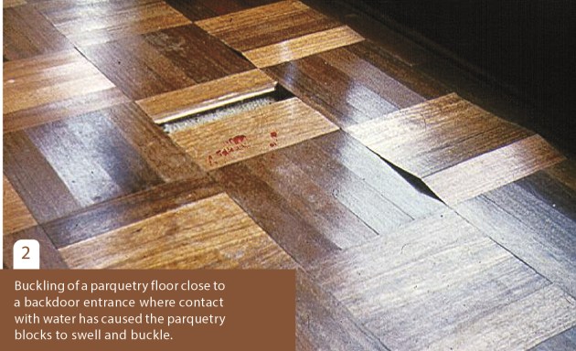

건조된 목재는 수분에 노출되면 물을 흡수하고 팽윤하여 치수가 증가하는데, 예를 들어, 가정에서는 목재 바닥이 침수될 경우 보수 비용이 많이 드는 재해가 되는 것과 달리 목조 선박 건조에서는 팽윤이 수분 유입을 방지하는 역할을 하게 된다. 물은 또한 공기 중에서는 증기로 존재하며 '건조된' 목재에 미세한 치수 변화를 일으킬 수 있다.
수분 노출에 기인한 보조 출입구 근처에 위치한 파켓 마루의 팽윤과 휘어짐으로 발생한 마루판 변형

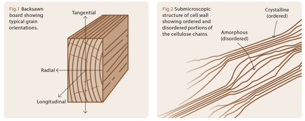

물을 흡수하는 목재의 천연적인 특성이 목재 치수 변화의 주 요인이다. 이것은 세포벽을 구성하는 당 기반 화합물(셀룰로오스와 기타)에 기인한다. 이 화합물들은 긴 체인으로 세포벽에 놓여 있는데, 아래 그림 2에서와 같이 어떤 부분에서는 촘촘하고 직선적이며 어떤 부분에서는 흐트러져 있다. 물 분자는 방향이 흐트러진 부분(비결정영역)에서만 발견된다. 모든 물 분자가 건조되어 제거되면 그들이 점유하고 있는 공간은 수축한다. 반대로 흡습되면 구조가 확장되어 수축에서 벗어나 팽윤이 발생하게 된다. 목재 분자에 가장 가까운 물 분자는 가장 강하게 결합된다. 물 분자가 더 많이 첨가되면 끌어당기는 힘이 감소하고 네트워크가 포화 상태가 될 때까지 부풀어 올라 FSP에 이르게 된다.

그림 1. 전형적인 목리 배열을 보여주는 판목(무늬결) 판재; 그림 2. 셀룰로오스 사슬의 결정 비결정 영역을 보여주는 모식도
목리방향
축방향의 작은 수축은 무시해도 접선 방향과 방사 방향의 불균등한 수축률은 목재 거동에 큰 영향을 미친다. 첫 번째 주요 의미는 소재 원목으로 설계할 때 서로 다른 구조 방향의 이러한 큰 변이를 이해하고 고려해야 한다는 것이다.
정목(곧은결) 판재의 넓은 부분은 방사단면이고, 좁은 부분은 접선단면(두께)인 반면, 판목(무늬결) 판재의 넓은 부분은 접선단면이고 좁은 부분(두께)은 방사단면이다(그림 1). 접선방향 수축률이 크기 때문에 판목판재는 같은 크기의 정목판재보다 폭이 더 줄어드는 경향이 있다. 또 평균적으로 폭이 두께보다 두 배(또는 더 넓은) 넓은 판재는 절단 방향과 상관없이 건조 후 너비 손실이 더 큰 경향이 있다. 이것은 어느 방향으로든 비교적 균일한 움직임을 보이는 목재 복합재(공학목재)가 왜 치수적으로 안정적이고 산업에서 더 많이 사용되는지를 보여준다.
