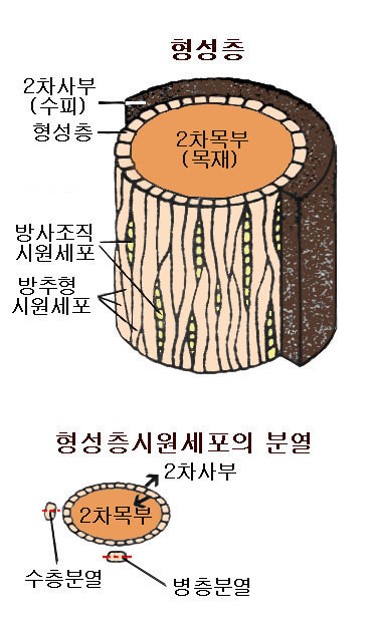

나무를 생산하는 목본식물은 고등식물로 부름켜(형성층)를 가지고 있어야 해요. 부름켜에서 세포분열을 통해 2차적인 비대생장을 하게 되는데 안쪽으로 생장된 것을 목부(나무)라고 하고 바깥으로 형성된 것을 사부(수피)라고 합니다. 그러니까 비대생장을 한 목부를 목재라고 부르는 것이죠. 물론 목본식물은 다년생이어야 합니다. 다년생 풀 종류도 있지는 지상부가 겨울에는 죽게되고 부피생상을 하지 않기 때문에 목재를 생산해 낼 수 없지요. 또한 대나무는 다년생의 단단한 조직이 있지만 2차 생장을 하지 않기에 목본으로 볼 수 없어 나무라고 할 수 없는 것입니다.
형성층 모식도; 시원세포의 분열은 수층(수직)분열과 병층(수평)분열을 한다. 병층분열이 부피생장이 되는 분열이다
형성층시원세포의 병층(수평)분열이 부피생장이 되는 분열이다.
 부름켜(형성층)을 구성하고 있는 세포를 시원세포라고 하는데 이들 세포가 분열하여 밖으로는 수피세포를 만들어 내고 안으로는 목재세포를 만들어 냅니다.
