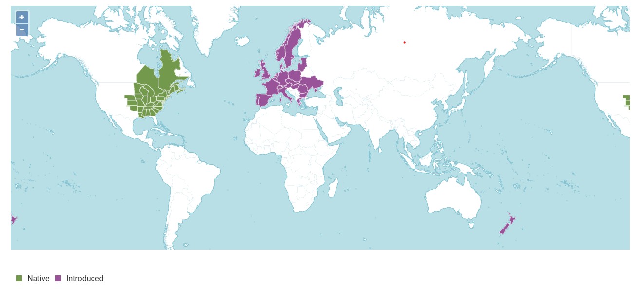

분포: 미국 동부지역
뉴질랜드와 유럽에도 식재되고 있음을 알 수 있다. 출처: https://powo.science.kew.org/taxon/urn:lsid:ipni.org:names:296701-1

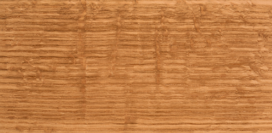

Red oak 판목

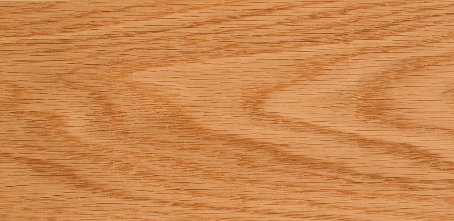

Red oak 정목

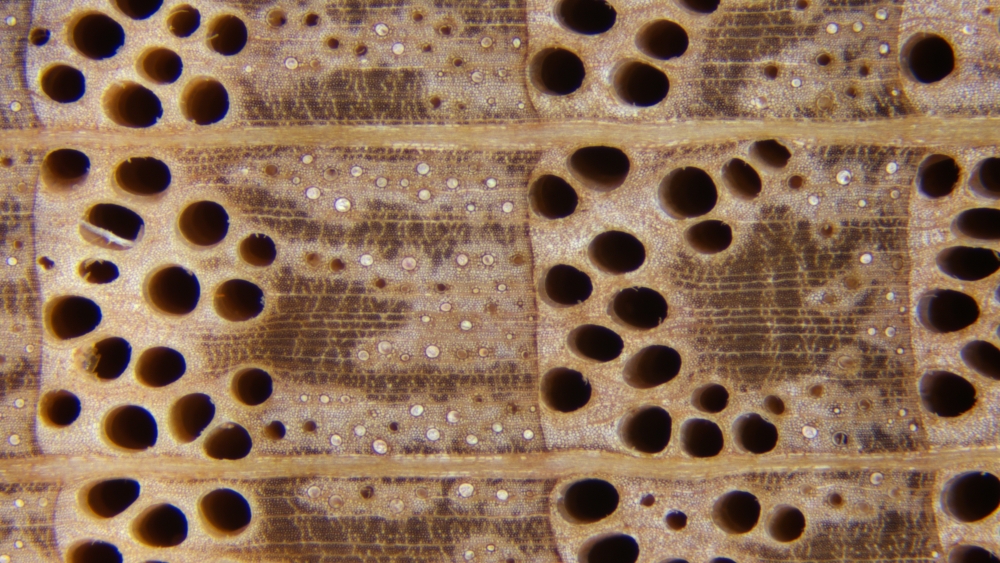

횡단면상 해부학적 특징(육안적 및 현미경적 구조)
환공재, 조재관공은 2-4열, 작은 만재관공은 방사상 배열을 함. 타일로시스 없음. 생장륜계는 명확, 광방사조직 존재, 축방향유조직은 독립유조직으로 단접선상
Red oak 조재관공에는 타일로시스가 없다. 바로 이점이 white oak와 구별되는 해부학적 특징이다.
